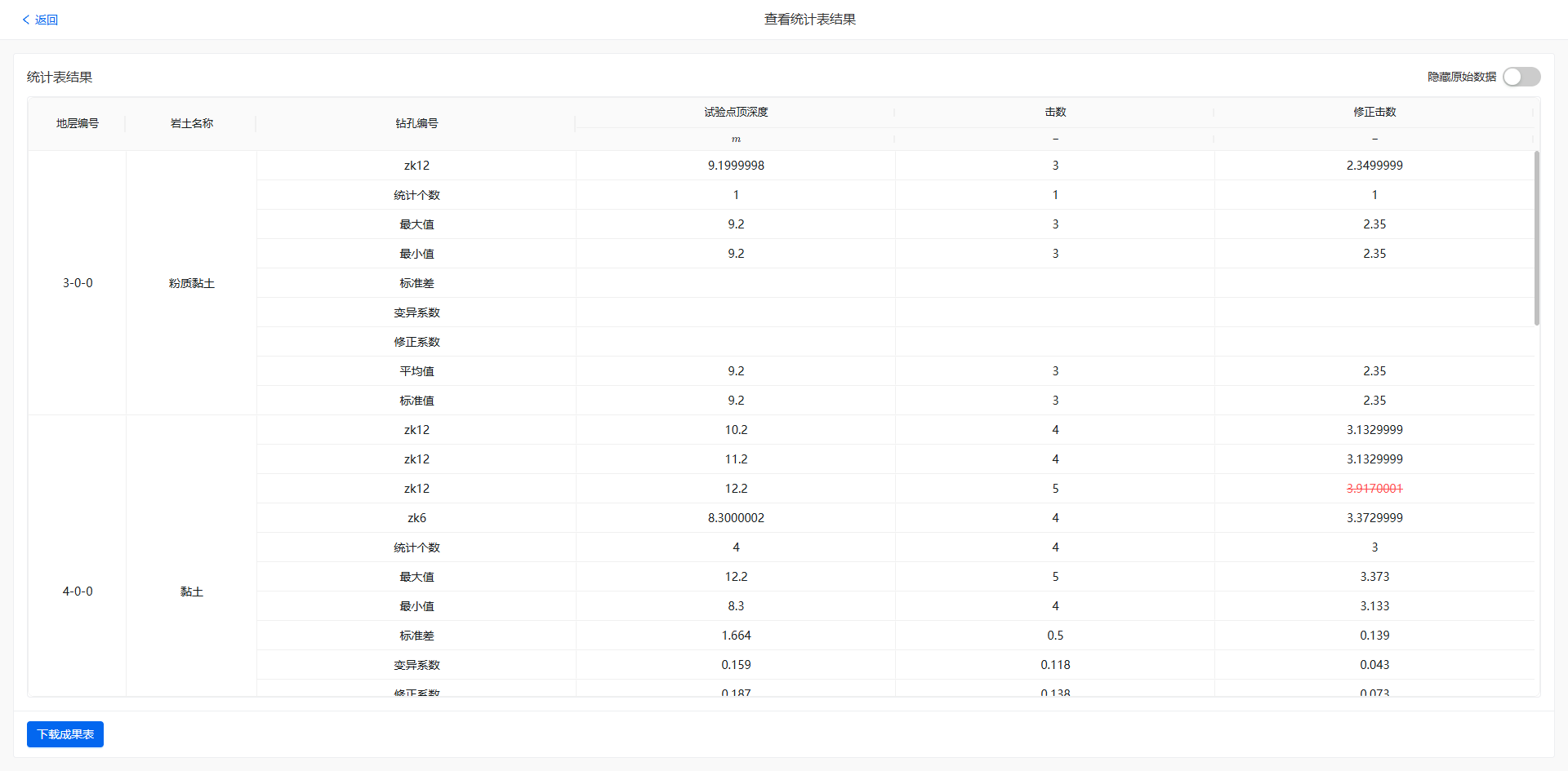

统计先按层汇总。 MathematicalStatistics 从勘察表集合中读取统计指标表,优先按地层编号分组,否则按岩土名称分组,计算个数、极值、平均值、标准值、变异系数等常用统计量。指标行缺少层位时,可结合钻孔编号和试验深度,到地层表中反查。模块输出原始明细、统计结果,以及按地层合并的 Excel。用户在 GDIM 上剔除异常数据后,可以把修订结果传回,重新统计。
GDIM 勘察数理统计,按地层汇总试验指标

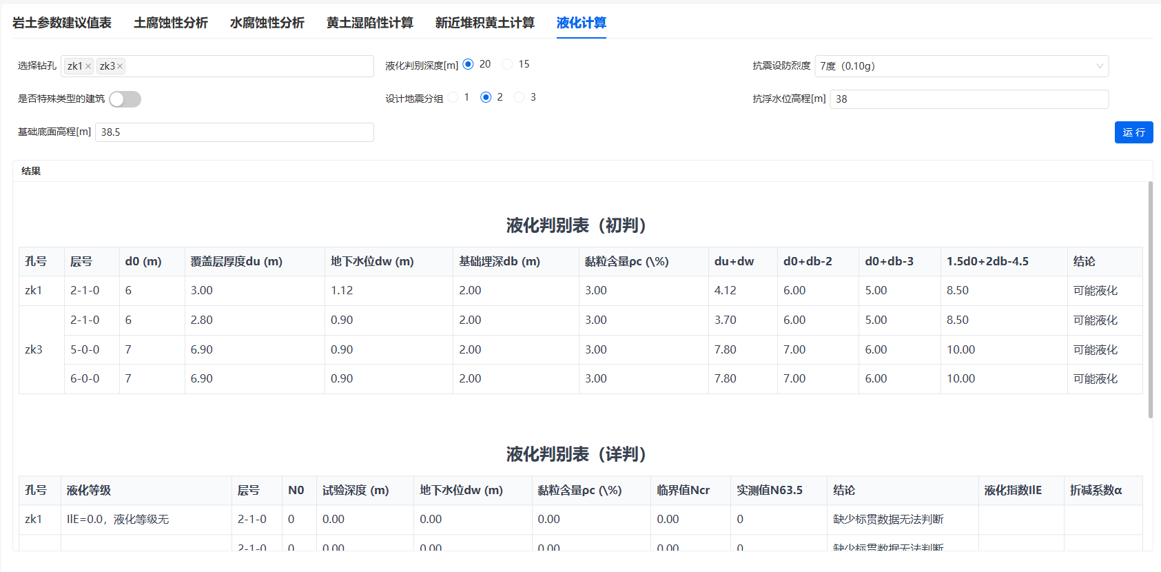

  6. Liquefaction:按 GB 50011 相关条文完成液化初判和详判,汇总各孔液化指数与液化等级。可与地震参数查询配合,设防烈度和地震分组也可以在界面上指定。

液化、湿陷则直接读取勘探、地层和试验表。计算步骤留在 Pipeline 里。项目换了,只要数字模型仍使用这些保留表,更换的是数据,字段对应和公式保持不变。
GDIM 液化计算

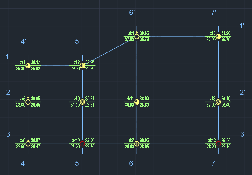

剖面线可以从平台里直接取。GdimCrossSectionReader 读取 GDIM「地质剖面图」应用中的剖面信息表。BorePlanDrawWriter 新增入端口 InputSectionLines,生成钻孔平面图时可以把这些剖面线一起画上。
KCAD 钻孔平面图,图中带剖面线

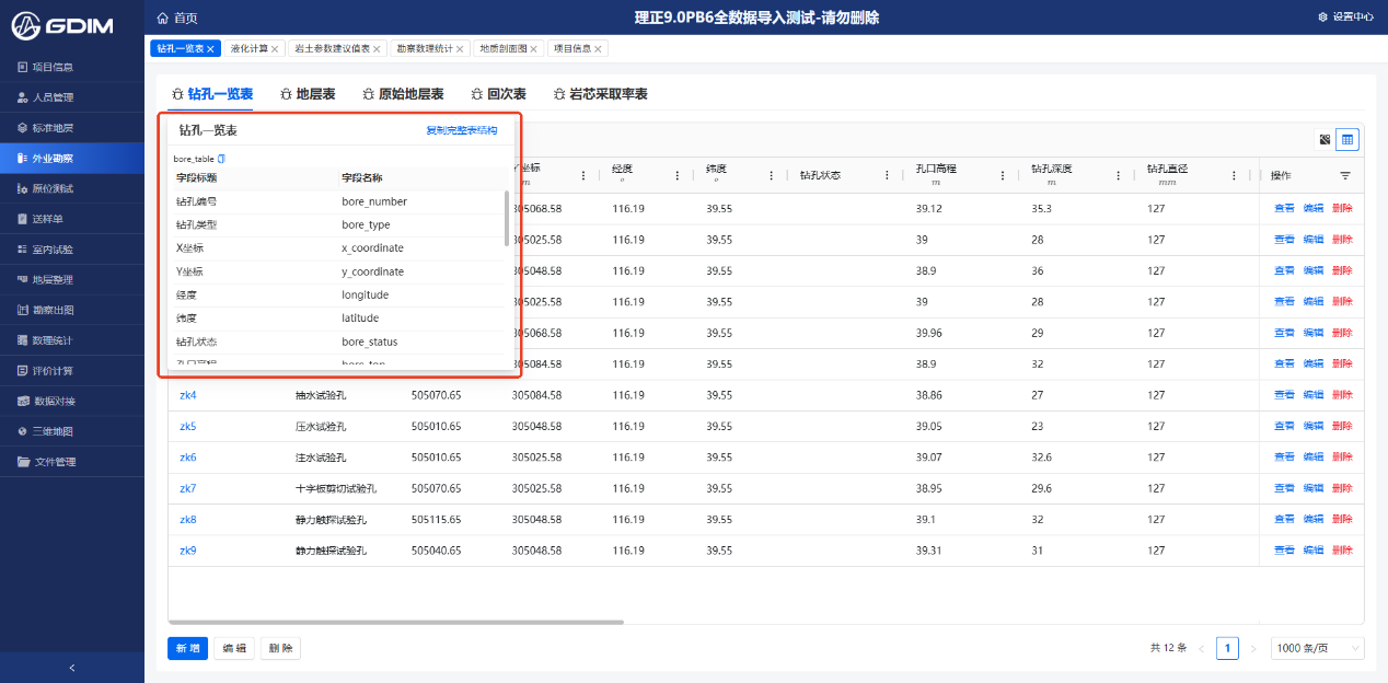

二次开发时,界面上是「钻孔一览表」「钻孔编号」,程序里要用 bore_table、bore_number。同一套 Pipeline 要挂到不同数字模型上时,内部名比显示标题更稳。过去要查这些名字,得专门跑一遍读模板的流程。
GDIM 新增开发模式。在当前页面网址末尾加上 ?dev 后回车即可开启。它只影响当前浏览器里的调试辅助,不会改写项目数据。
  1. 看名字。 数据表标签旁会出现图标,点开即可看到「表标题(表名)」以及字段标题与字段名称的对照,并可将完整表结构复制出去。
开发模式下查看表名和字段名

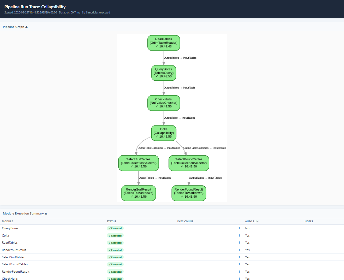

  1. 看运行。 在 Pipeline 应用页面以开发模式点击运行后,平台会按与本地 verbose=True、run_trace_file 相同的方式生成工作流节点状态图。到服务端日志目录打开 run_trace.html,即可查看模块是否执行、执行顺序和耗时。后一次调试运行会覆盖前一次,需要留存时请及时另存。
开发模式下查看 Pipeline 在线运行的工作流节点状态图
