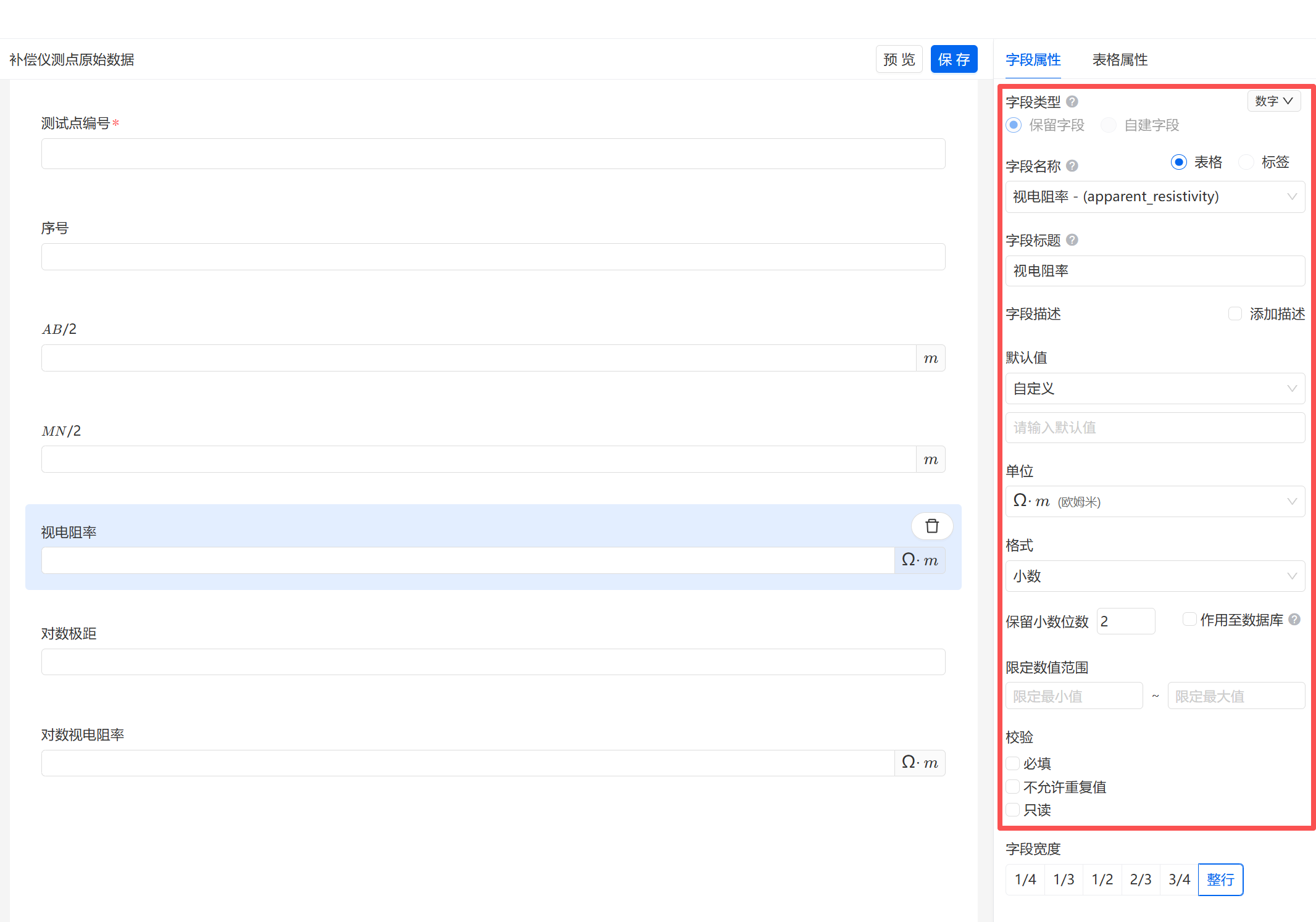

文字写下名称与描述;数字收下高程、深度、电阻率。二者同在一张普通表里,职责却不同。从左侧控件库的「基础」中把「数字」拖进表单,再在右侧「字段属性」里写上字段名称与标题——这个字段便按数值来收纳了。
图1  数字的字段属性

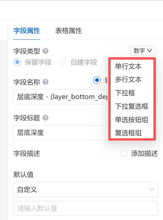

模型搭到一半,录入方式常会改主意。数字字段可以改为单行文本、多行文本,也可以改为下拉框、下拉复选框、单选按钮组、复选框组。原先按数值设计的格子,后来更适合选项或短文,改一下类型即可,不必拆掉重做。
只是方向并不对称。数字可以走向文本,文本却回不到数字。门槛设在从文本到数字的那一侧——一旦按文字建好,就不能再把它收成可计算的量。
图2  数字可改为文本或选项类控件

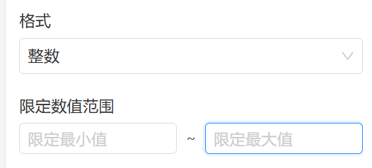

整数最干净,只收整。
图3  数字格式为整数

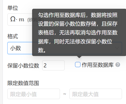

小数更常见。选定之后,可以指定保留几位;还可以勾选「作用至数据库」。勾上这一项,小数位数不再只是显示规则,而会写进存储。表格一经保存,勾选不能取消,位数也不能再改。这一步宜想清楚再落笔。
图4  数字格式为小数,可设保留位数与是否写入库

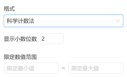

数量级跨度很大时,科学计数法更合适。它可以单独设置显示小数位数,让很大或很小的数仍能一眼读清。
图5  数字格式为科学计数法,可设显示小数位数

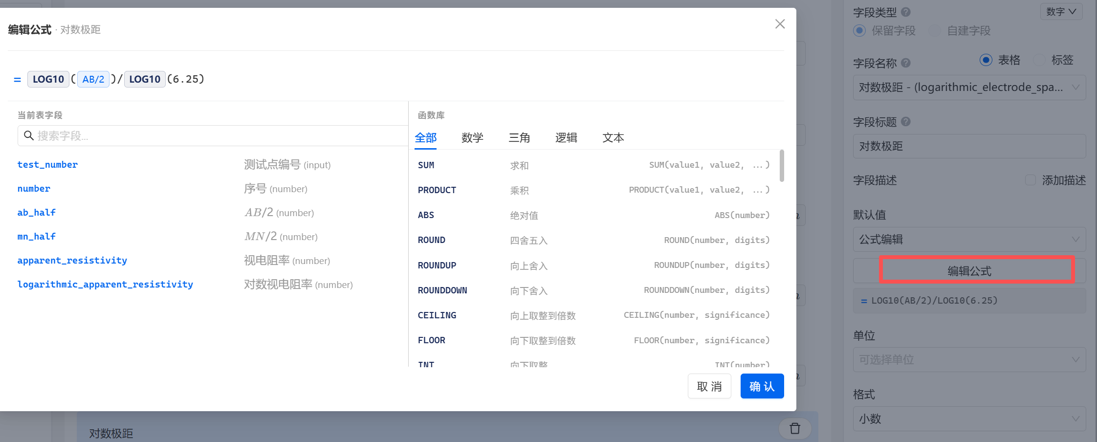

真正让数字控件显出分量的,是公式。公式栏可以插入本表其他字段作为变量,再从函数库取用数学运算。例如「对数极距」不必手填,只用本表的 AB/2:= LOG10(AB/2)/LOG10(6.25)。高程差、层厚、对数变换,大多能在这里一次写定。
图6  公式编辑:插入本表字段,编写数学公式
