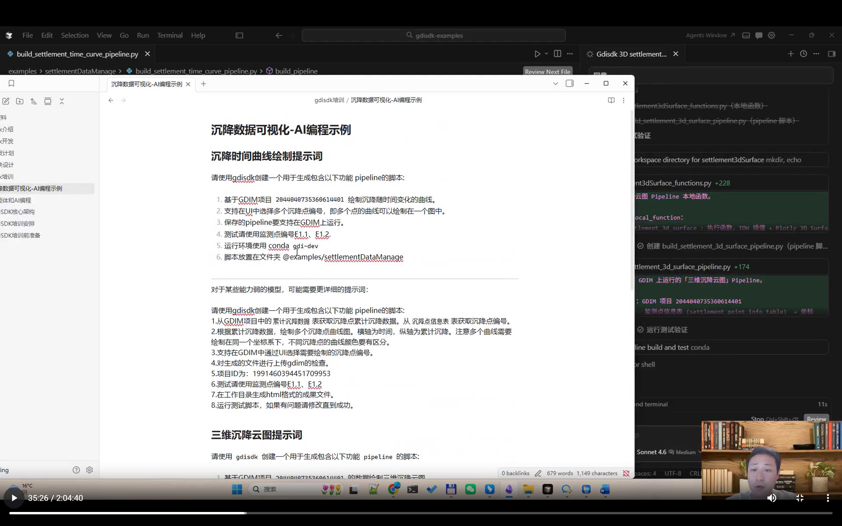

课程视频截图——提示词示范

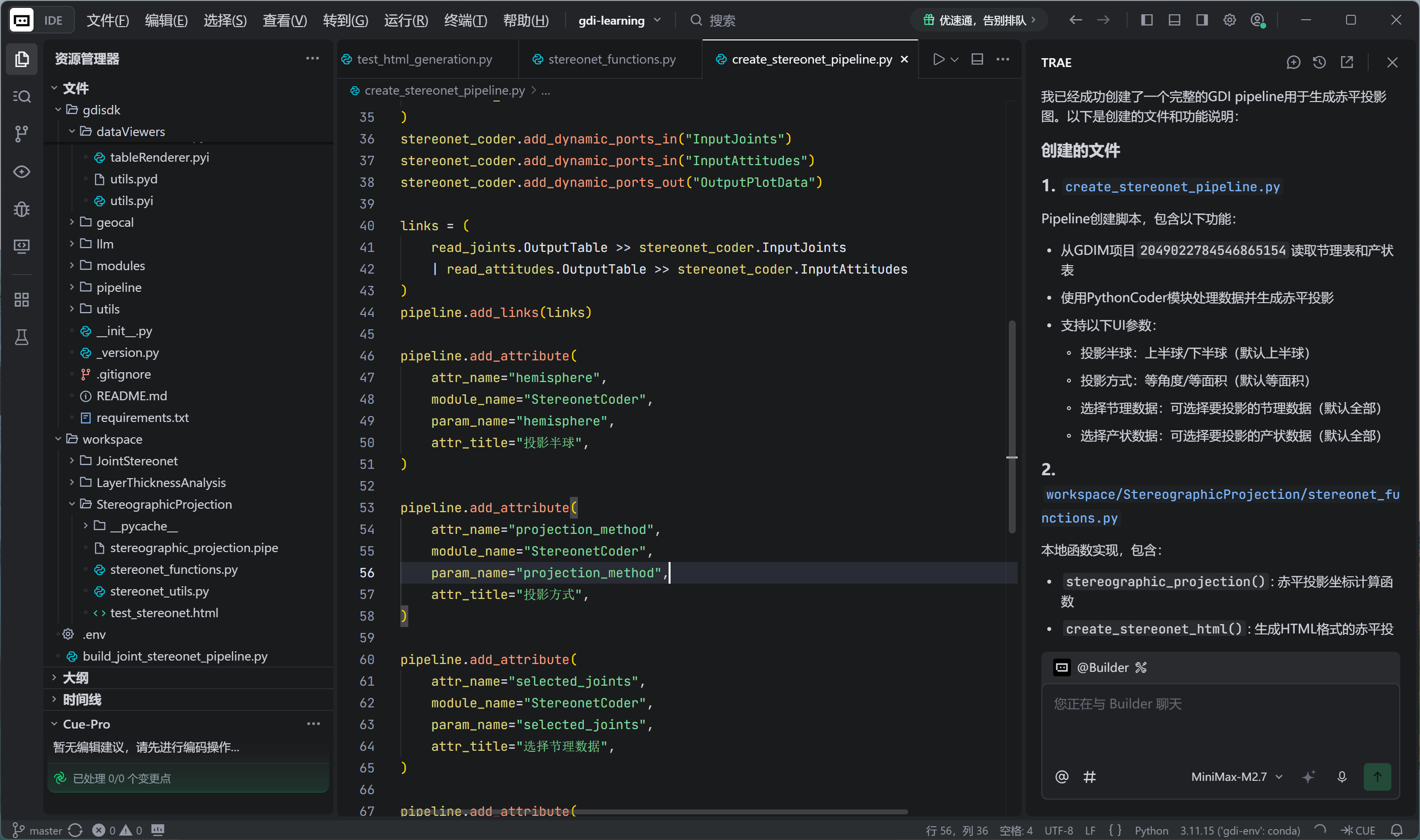

AI编程工具调用

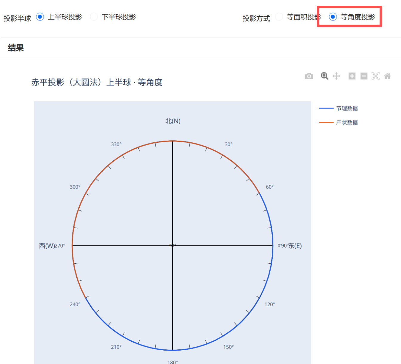

等面积投影(施密特网)先跑通了,效果还不错。但等角度投影(吴氏网)卡住了——画出来的图要么和大圆重合在一起,要么直接飞到了大圆外面。
等角度投影遇到的程序问题

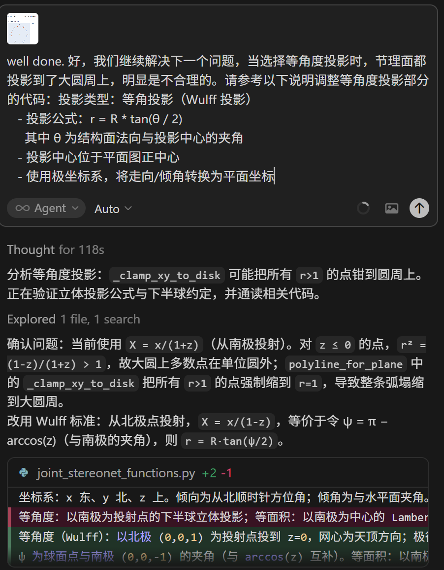

与AI编程对话,调试程序
我没有放弃,而是把赤平投影的具体公式和算法要求整理清楚,用专业的地质语言和 AI 沟通。 我告诉它极射赤平投影的数学原理,指出坐标转换的关键点。AI 理解了,修正了代码,再运行——对了,大圆、小圆、弧线的位置关系完全正确。

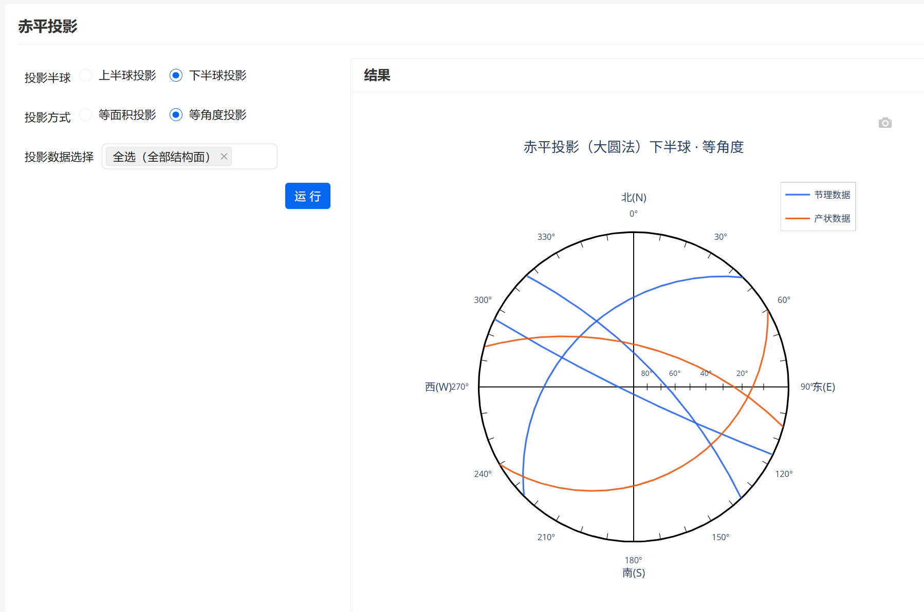

    来来回回迭代了几次,最终成果的界面、功能和出图效果,已经完全满足了我日常工作的需求。
赤平投影工具最终效果
