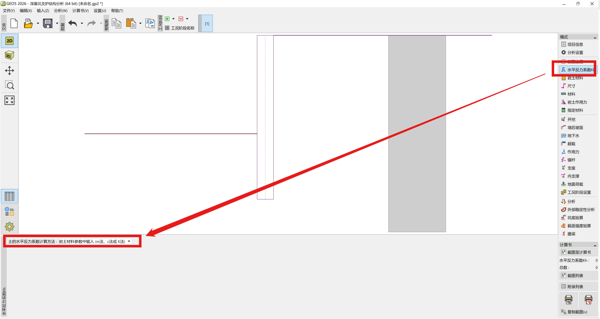

在使用GEO5深基坑分析模块进行基坑计算时,涉及变形计算时需要选择相应的水平反力系数计算方法。本技术贴简单介绍中欧美三种标准中常见的水平反力计算方法,希望能够给工程师使用软件提供一定的帮助。
1 中国规范
    中国规范中使用的m,c,k法是工程师比较熟悉的,很多行业规范内也有相应深度不同类型岩土体的经验取值,工程师在使用时直接选择采用“m,c,k法计算”即可。
如果想要更多了解m,c,k法的理论,工程师可参照相关的规范或手册。同样也可以参照GEO5的帮助文档。

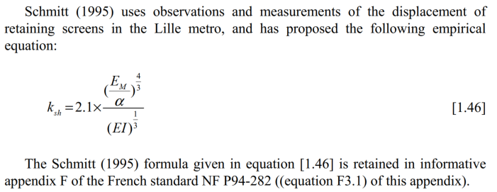

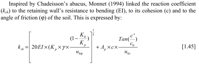

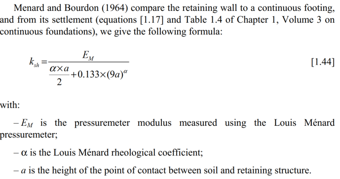

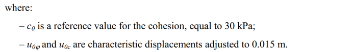

欧标不同国家有一定差异,介于中国用户的常见使用范围,这里以德法为主介绍。德法标准中常用的方法有Terzaghi (1955),Ménard et Rousseau (1962),Balay (1984),Chadeisson (in Monnet, 1994),Schmitt( 1995)等。目前GEO5中内置的有Ménard,Chadeisson,Schmitt及一些欧标规范要求的原位测试(PMT等)方法,相关理论的公式给出如下:

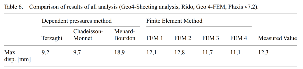

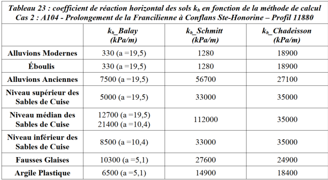

可选择的方法众多,其计算的结果之间必定有一定的差异。如果业主或者监理已指定相应的计算方法,那么应遵循要求采用。未指定时,各方法之间的对比如下(选自研究文献和手册):

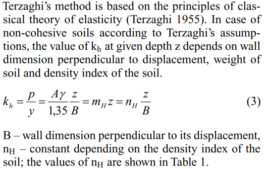

    美标在EM,AASHTO,FHWA等不同行业的规范体系中均有涉及基坑的内容,水平反力系数的取值多采用ATSM试验方法得出,有些实用手册中也可采用太沙基的理论,相关理论公式如下:
