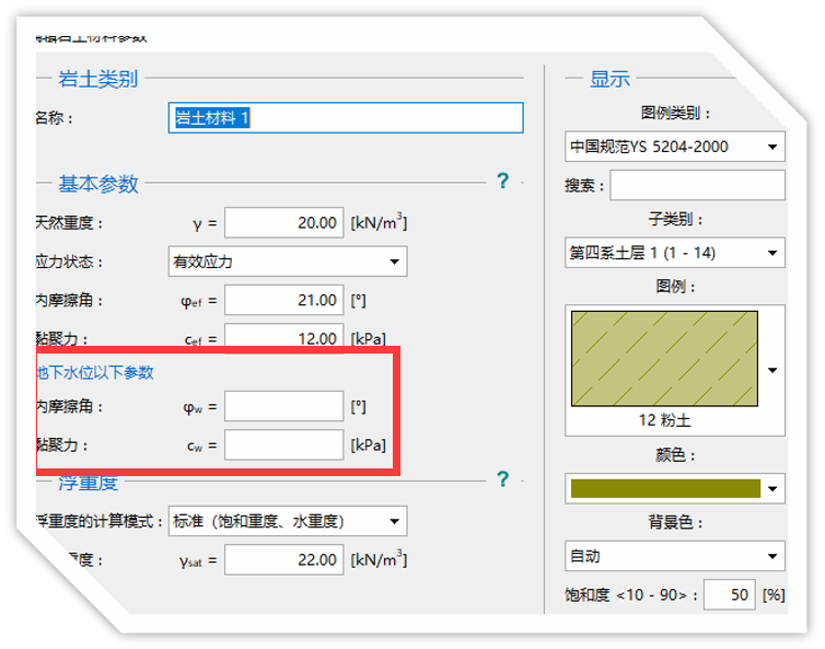

功能1:可以同时输入岩土材料的天然参数和饱和参数,软件计算时,会自动判别土层在水位线之上,还是水位线之下,自动选择水上、水下参数进行计算。
水上、水下岩土材料

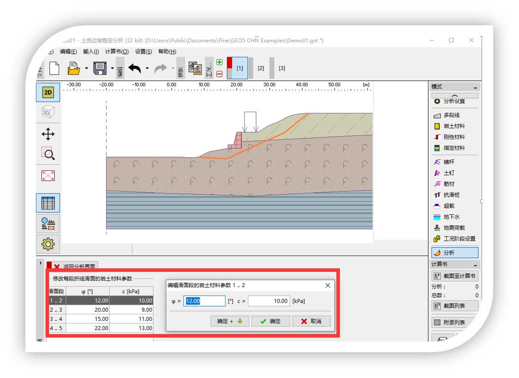

功能2:可以给定滑面,并指定滑面的粘聚力和内摩擦角,计算边坡的稳定性。
滑面参数指定

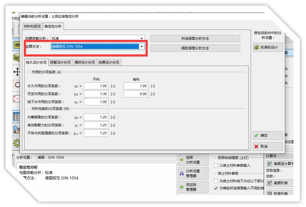

功能3:可以根据德标输入相关参数,进行边坡的稳定性分析。
德国规范DIN 1054

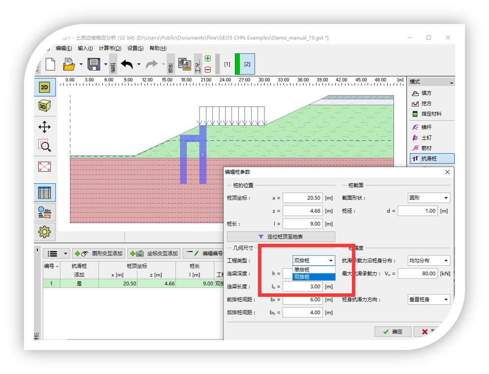

功能4:在边坡模块可以设置单排抗滑桩,也可以输入“门”型抗滑桩和“h”型抗滑桩
双排桩设置

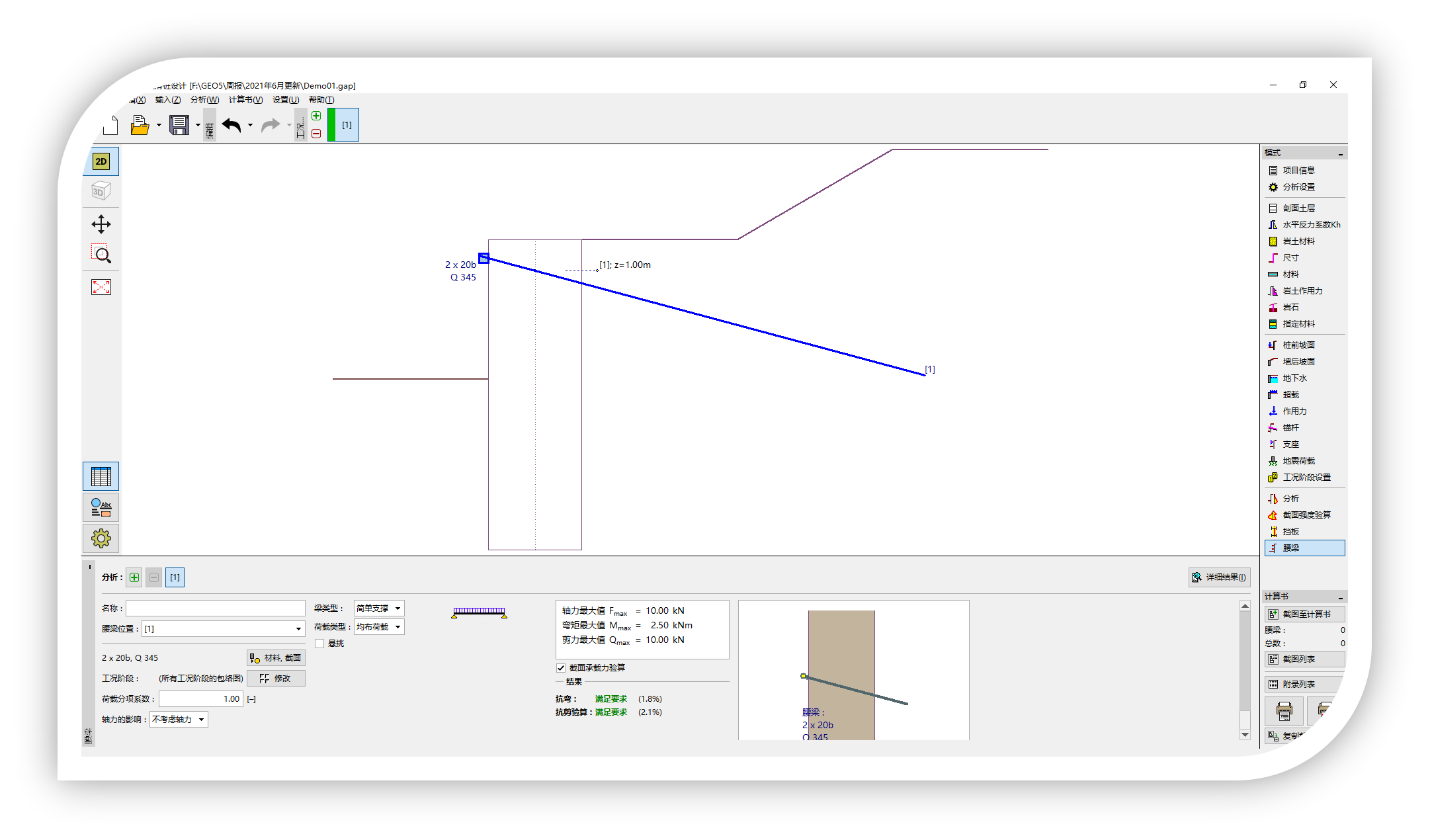

功能2:新增腰梁计算功能,可以添加钢腰梁或者混凝土的腰梁进行计算。此外,锚杆的验算也进行了优化,可以根据岩土材料输入极限粘结强度。
腰梁验算

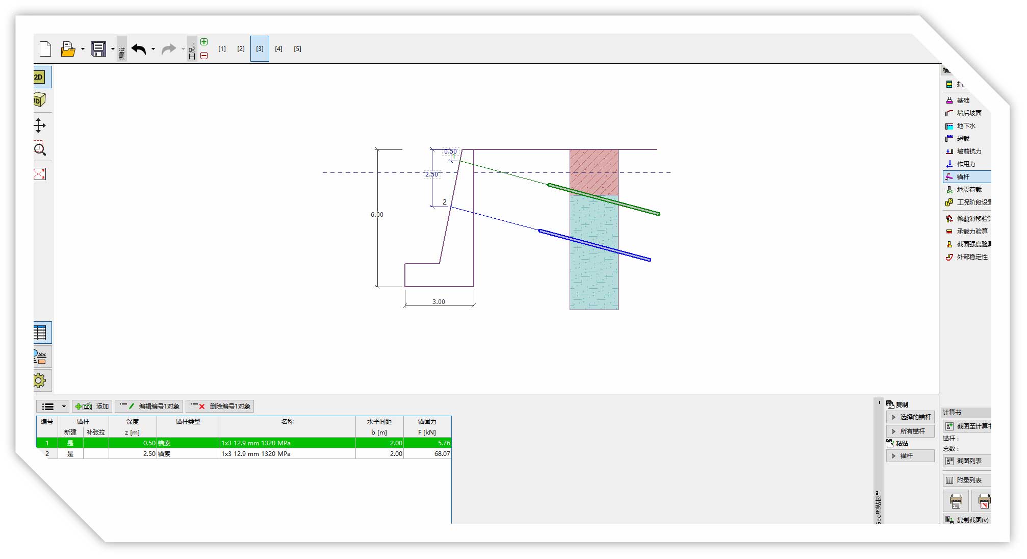

「重力式挡土墙设计」
可以在重力式挡墙模块添加锚杆(索),软件会根据输入的锚杆参数,自动计算锚固力。并且在进行整体稳定性验算时,可以把锚杆的信息完整调用到土质边坡模块。
重力式挡土墙模块添加锚杆

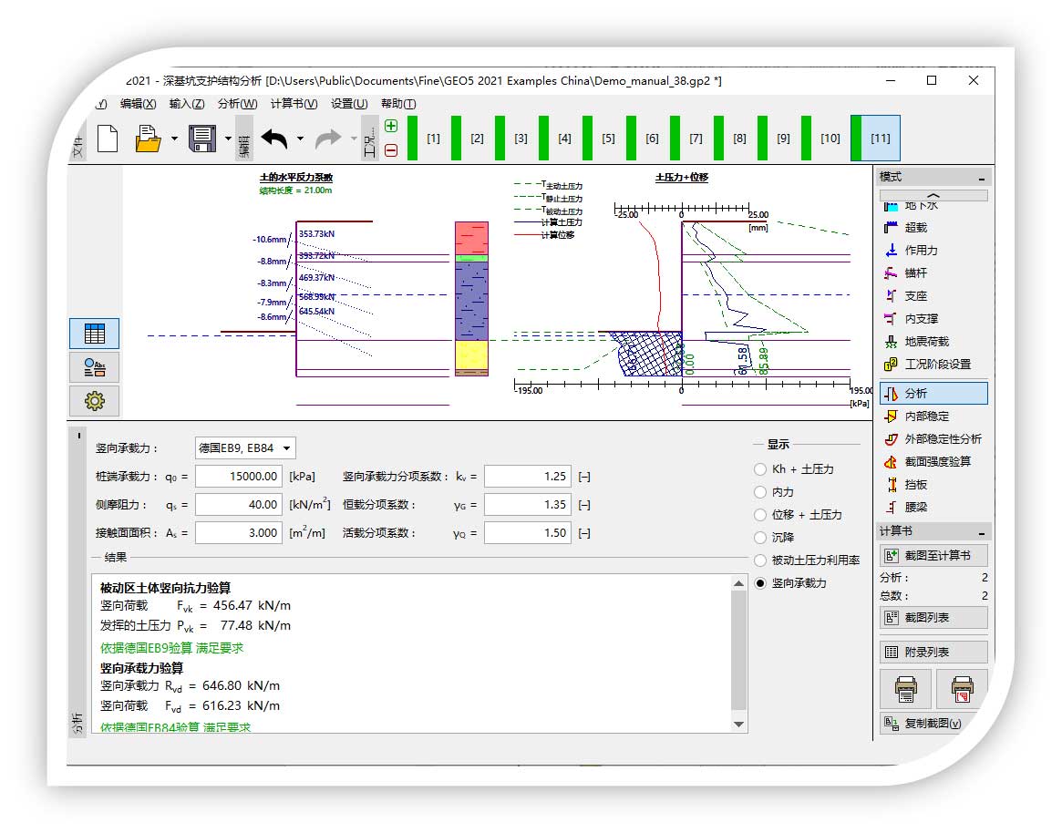

「深基坑支护结构分析」
可以在桩顶添加竖向作用力,并进行支护桩的竖向承载力验算
竖向承载力验算

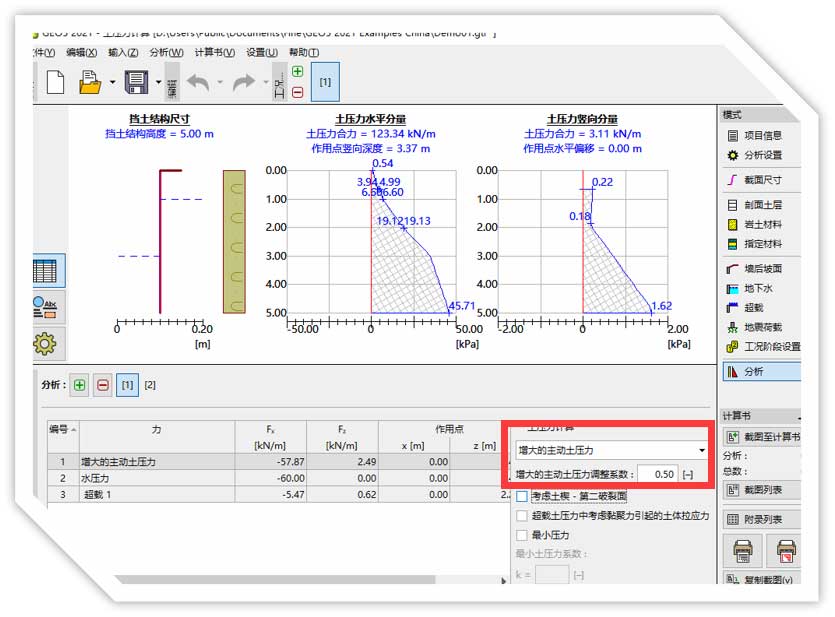

「土压力计算」
可以计算增大的主动土压力,适用于墙后有重要建筑结构的支护结构土压力的计算。
增大的主动土压力计算

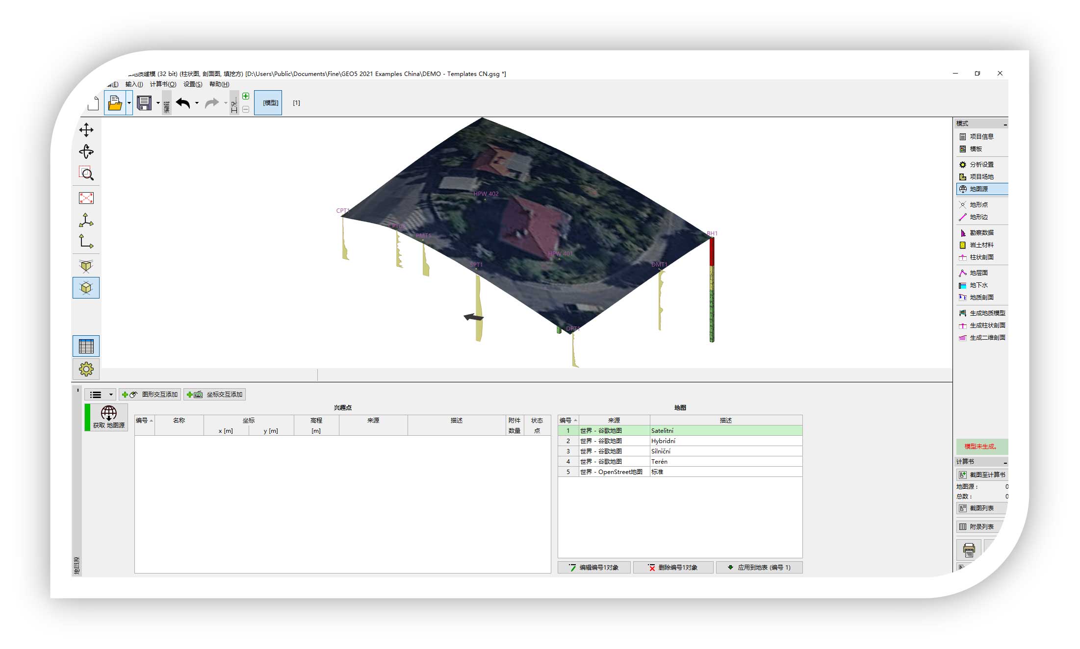

「三维地质建模」
可以获取多种地图图源,并识别场地在地图中的位置,并能保存相应图件的图层、一键映射到地质模型的表面。
地图影像映射到地表

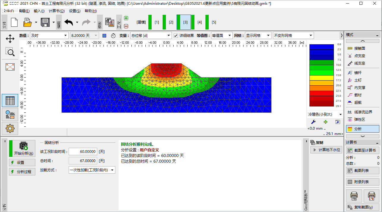

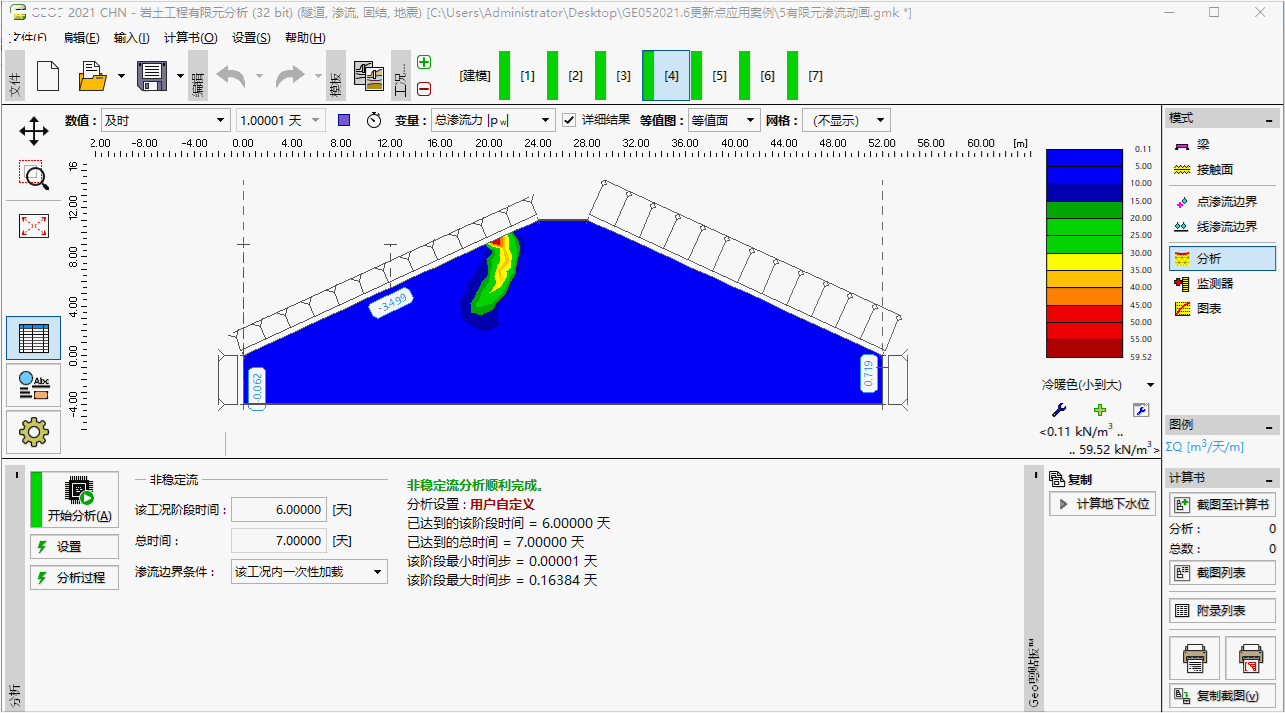

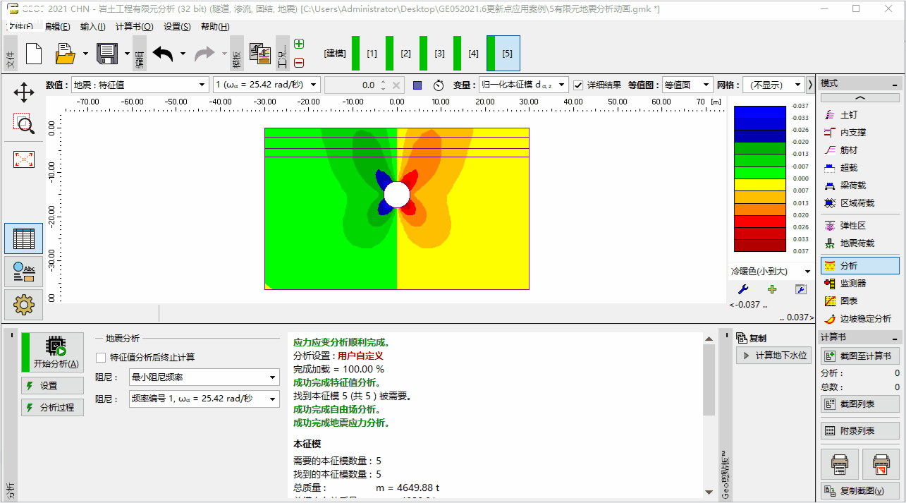

可以制作地震时程分析、固结沉降分析、非稳定流渗流分析等与时间相关的结果动画。可以设置时间间隔,按输入的间隔播放动画,也可以查看某一个状态下的结果。
地震特征值结果动画
渗流分析结果动画
固结分析结果动画
